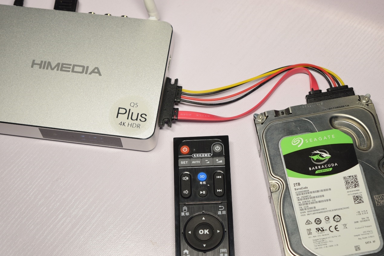

而另一个问题就是3.5英寸硬盘内的资源播放,2.5英寸的移动硬盘即插即用确实很方便,而3.5英寸硬盘想要搭配电视盒子使用要么搭配硬盘盒,要么装在电视盒子内或是通过专用的外接线来使用,但是后面这种已经不能叫做电视盒子了,而是电视盒子的升级版,被称之为硬盘播放器,对于拥有大量硬盘或是大容量存储硬盘的影音爱好者来说会更为实用。
此类硬盘播放器从硬盘安装方式上来说可以简单分为两种,一种是内置安装硬盘,硬盘播放器体积偏大,同时会自带风扇来实现主动散热,另一种就是通过一体式线材来直接外接硬盘,无需额外供电,比如此次体验的海美迪Q5 PLUS。

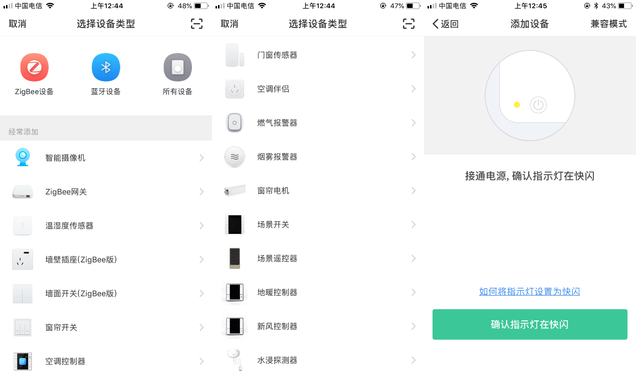

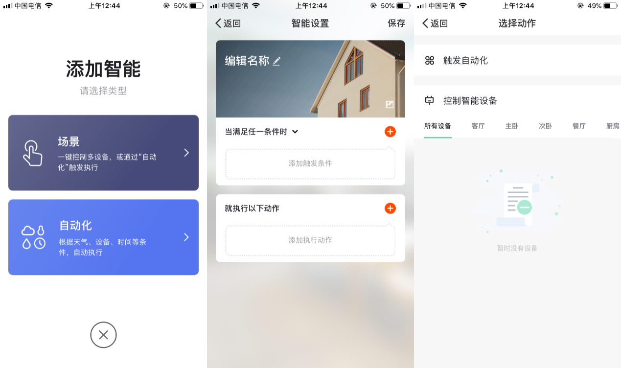

海美迪也有推出自家的智慧家庭,对应的手机端APP为海控,同一局域网下可以作为遥控器使用,可以无线投屏或是管理本地外接设备,也可以实现智能电视或显示器与手机端的多屏互动。核心的功能部分有两个,
一是独立的智能场景设定页面,有两种常见的方式,一是场景模式,也就是触发自动化的设定,直接选择特定的设备即可;二是自动化模式,也就是常见的if……then语句设定,就是触发了某一条件设定值即可执行预设的操作,比如温度到达一定数值,自动开启空调;当智能电视开机后,自动调节灯光等等。
二是支持ZigBee设备和蓝牙设备绑定,比如智能插座、智能遥控器、空调、智能灯、扫地机器人、窗帘等多种智能设备,绑定后就可以实现不同智能硬件间的联动。

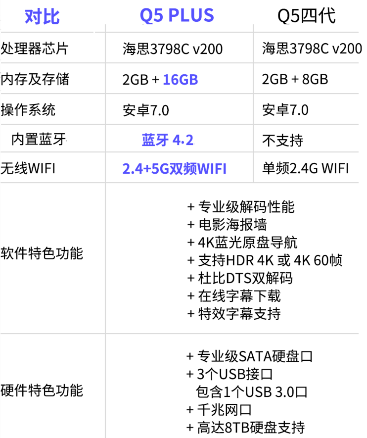

海美迪Q5 PLUS是海美迪Q5的升级版,那么具体的变动大吗?很大,一是海美迪Q5 PLUS加入了蓝牙,可以用来连接蓝牙耳机、蓝牙手柄、蓝牙音箱等设备,实用性更高;二是加入了支持5GHz,可以搭配家中的双频路由器获得更高的带宽,确保局域网视频与在线视频稳定流畅播放,这早就应该成为电视盒子和硬盘播放器的标配;三就是存储由8G提升到了16G,可用存储空间更大。

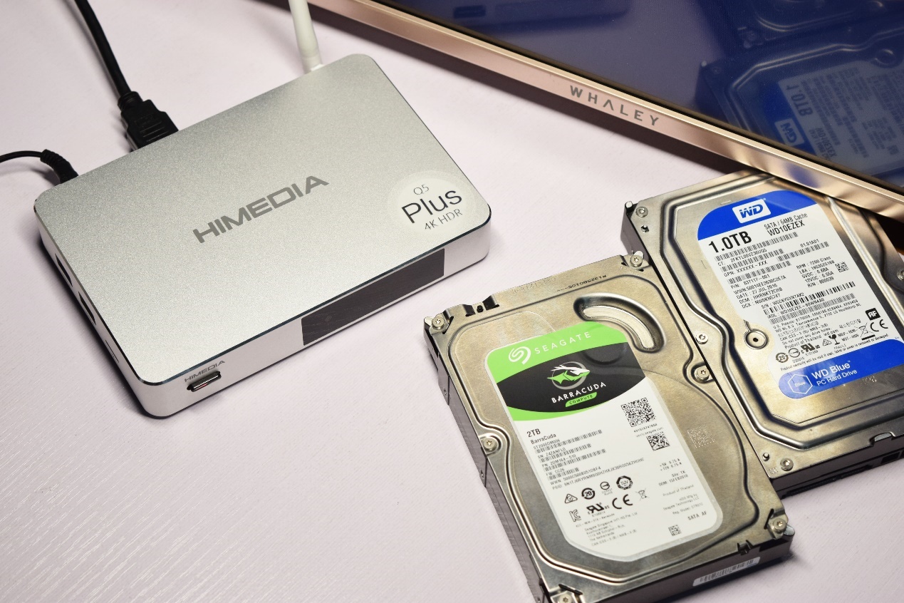

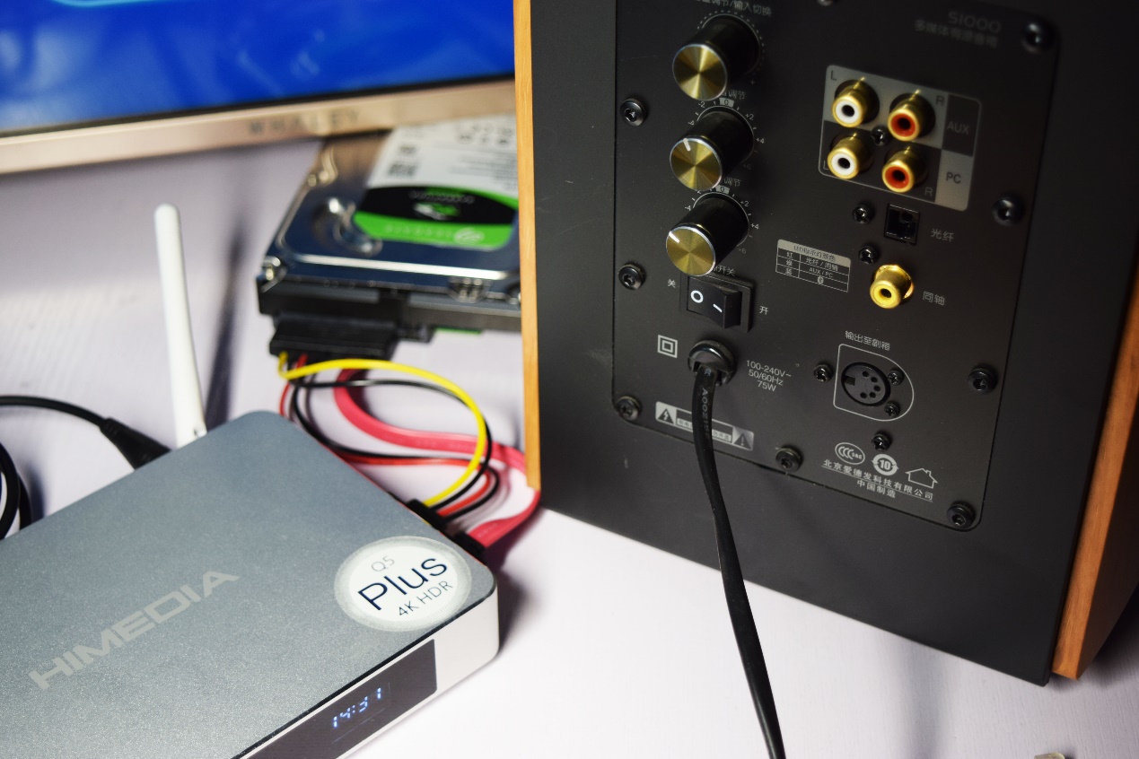

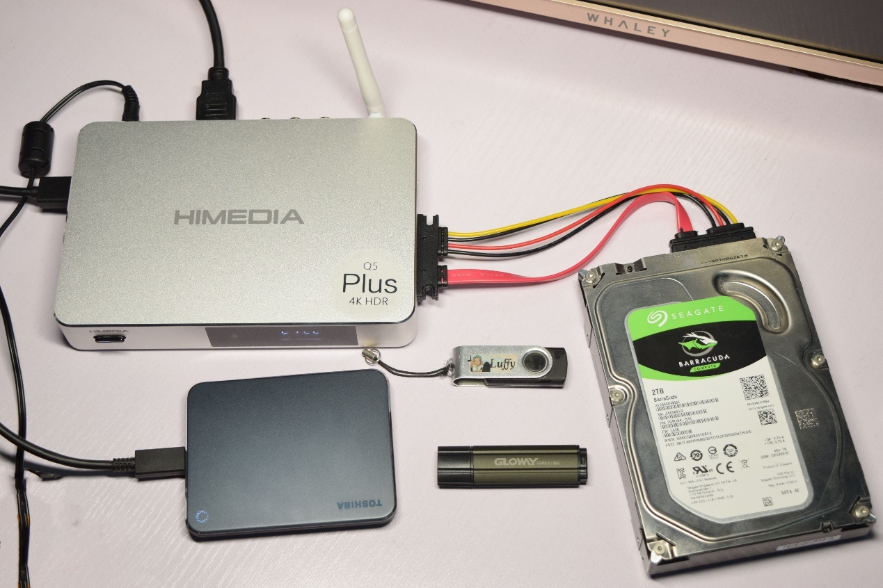

在硬盘的安装上,Q5 PLUS这种外接式设计,搭配硬盘使用会比较占用桌面,倒是方便硬盘的安装与插拔,只要是SATA接口的硬盘就能直接安装使用,不管是2.5英寸硬盘还是3.5英寸硬盘,SATA接口所支持的最大硬盘容量为8T。
随包装并没有提供光纤音频线略有遗憾,虽然大部分同类产品也都不会提供光纤音频线,自己倒是有一根光纤音频线可用,海美迪Q5 PLUS可以正常搭配漫步者S1000通过进行音频输出。

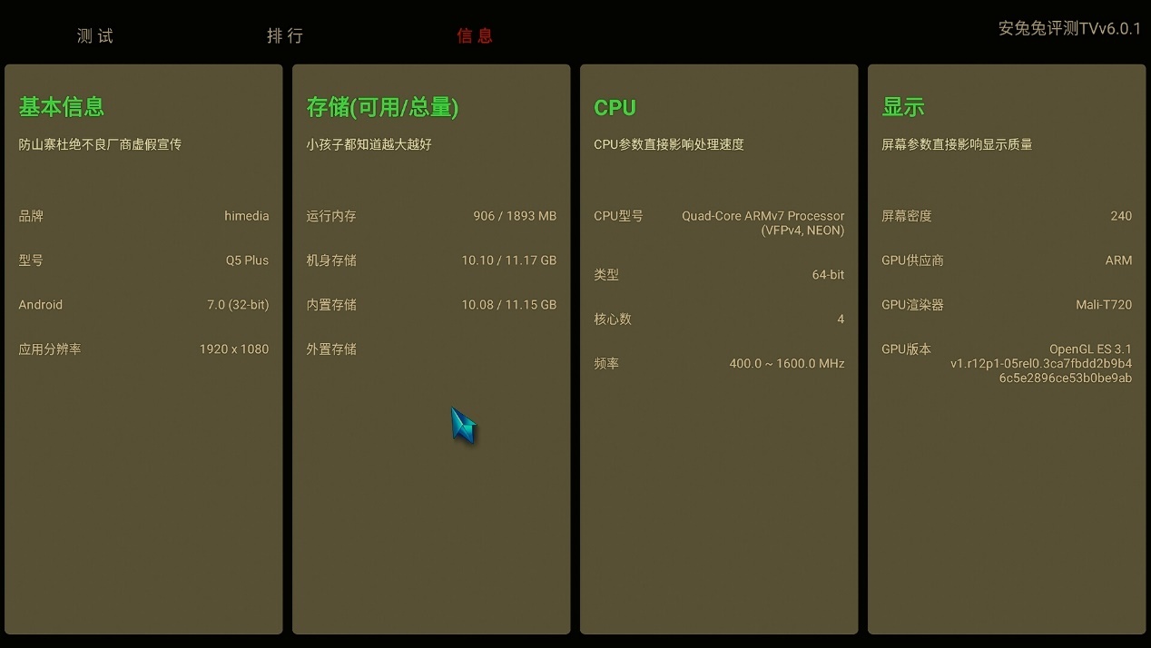

海美迪Q5 PLUS系统基于安卓7.0,内存为2G,内置16G存储空间而不是8G存储,实际可用存储为11.15G。核心硬件配置上,海美迪Q5 PLUS采用的是四核64位华为海思Hi3798CV200芯片,与Q5所用芯片相同,最高频率为1.6GHz,GPU则是采用了Mali T720,在一些主流的电视盒子上极为常见,支持OpenGL ES3.1/2.0/1.1/1.0 OpenVG1.1、EGL技术以及ImprexTM2.0图像质量引擎,内置硬件解码器HiVXE2.0视频引擎,支持2160@60 HEVC和VP9解码,1080P PIP和转码能力。

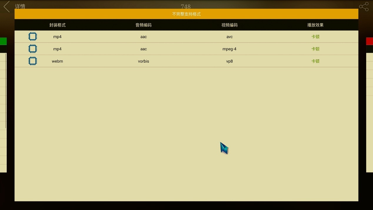

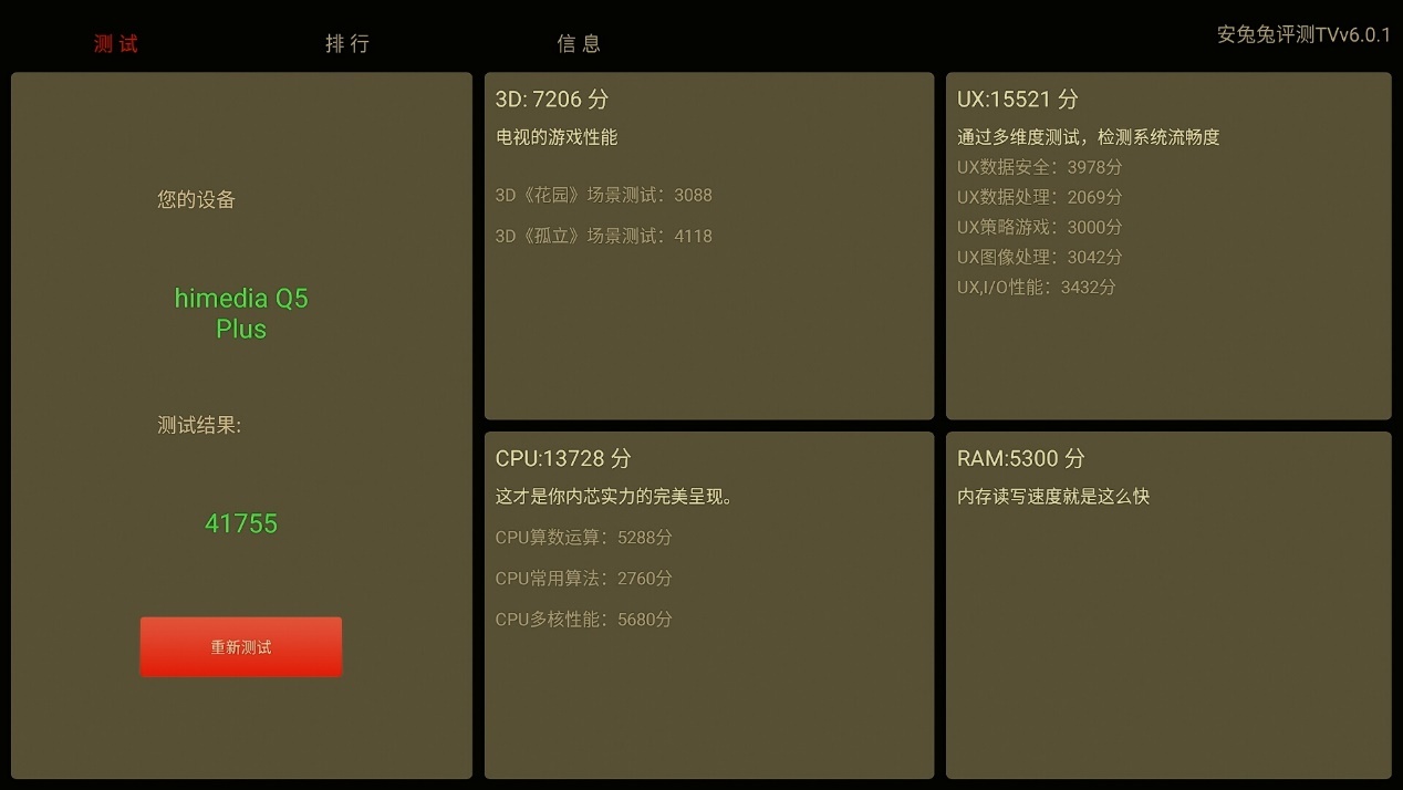

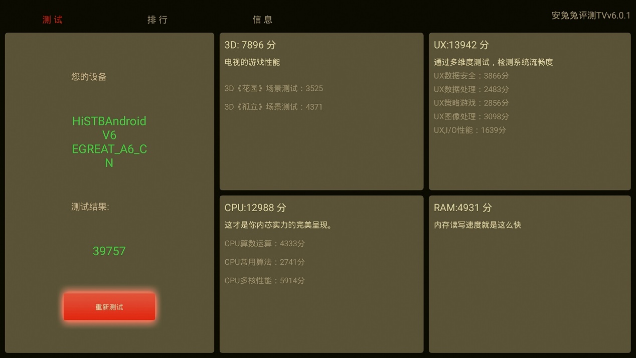

对于海美迪Q5 PLUS综合性能表现上,用安兔兔V6.0.1 TV版跑分三次取最低,结果为41755,分数上优于同样采用四核海思芯片+2G内存+8G存储的亿格瑞A6。

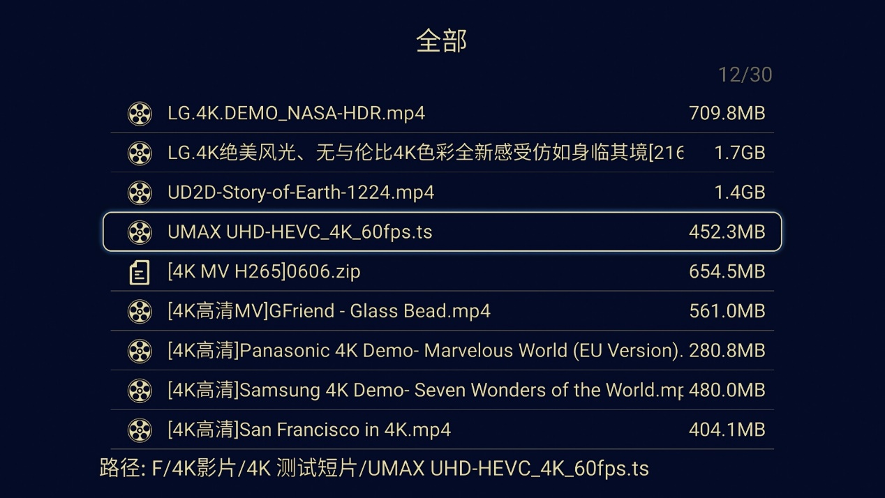

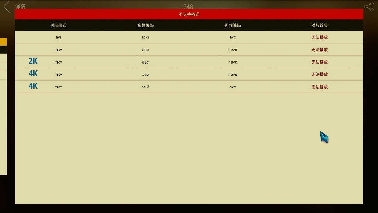

关于安兔兔软件测试视频解码数量这块:这里有个事情要强调一下,那就是这个结果是不对的,因为这些编码的影片实际测试中也都能正常流畅播放,你从后文影片播放也可以看出来,所以这个安兔兔所测试的结果并不可信,不建议使用此软件V6.0.1版本进行相关的测试,要依据实际的情况亲自进行验证,不能误导他人。

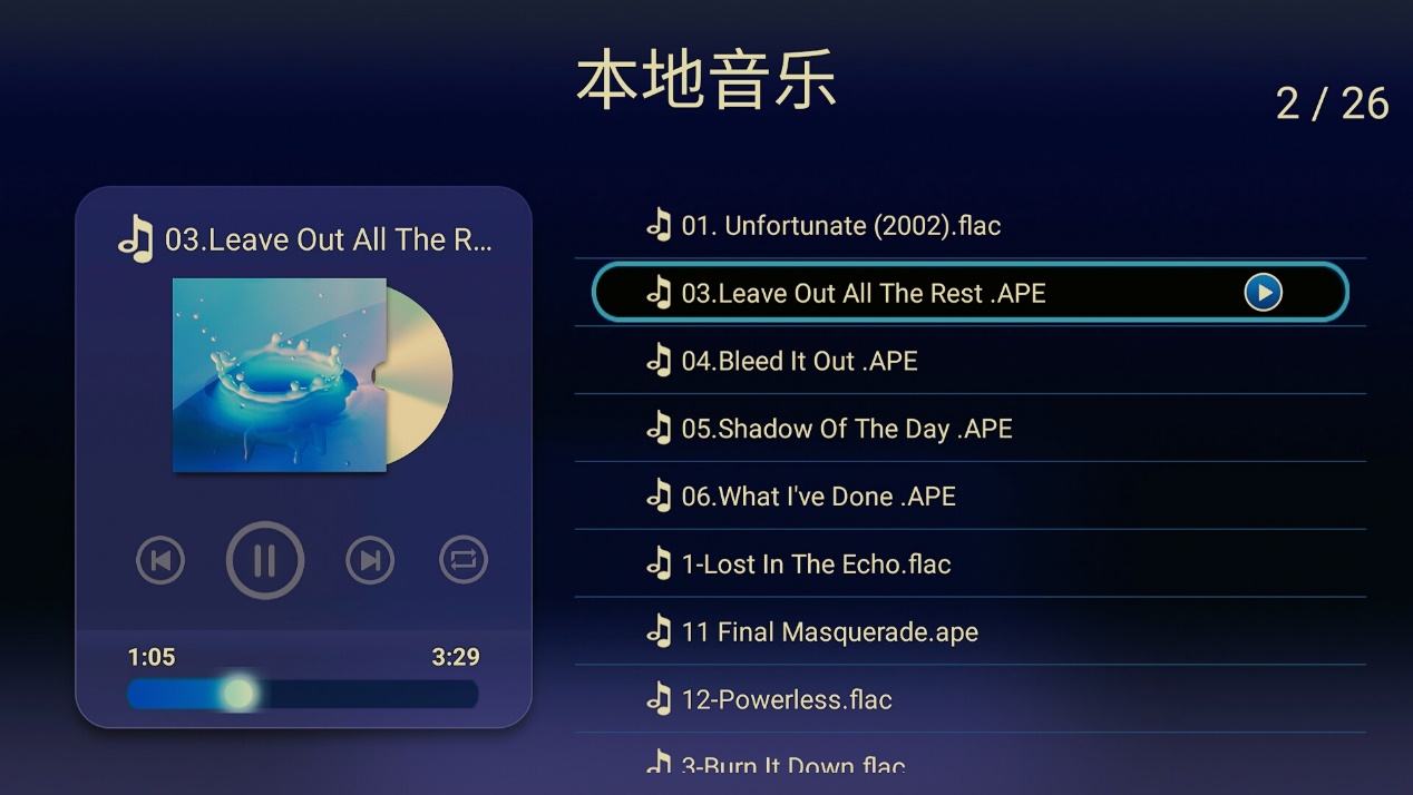

在音乐播放上,官宣海美迪Q5 PLUS支持的格式有AAC、MP3、WAV、WMA、FLAC、RM这些格式,但是亲测是正常ape格式的。对于影音爱好者来说,flac、WAV和ape是基本必备支持的格式,只是不支持在线匹配歌词功能。

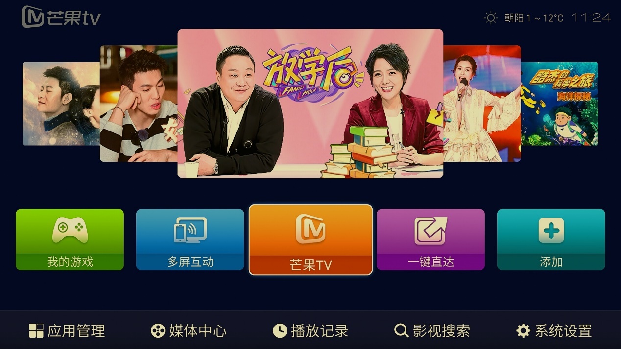

在系统上,海美迪Q5 PLUS的主界面采用了上中下三段式设计风格,上方为水平卡片式UI设计,跑马灯方式展现一些热门推荐的影视资源;中间则是一些相对常用功能的入口,比如游戏、投屏、视频、快捷键设置;底部则是应用管理、媒体中心、播放记录、影视搜索和系统设置这五大类,分类清洗也比较简洁明了,没有那些瀑布式界面的繁多分类,更加一目了然。

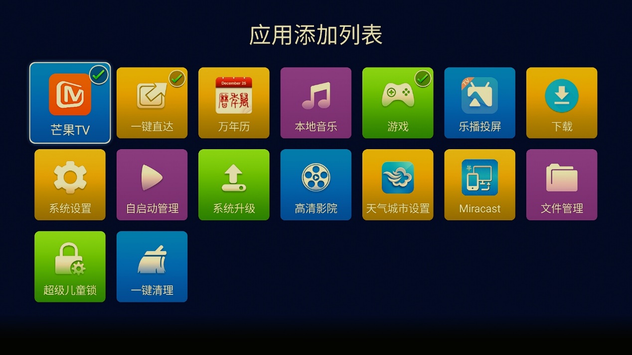

默认集成的软件如下,包含了万年历、乐播投屏、墨迹天气、儿童锁等应用,运营商牌照为芒果TV。

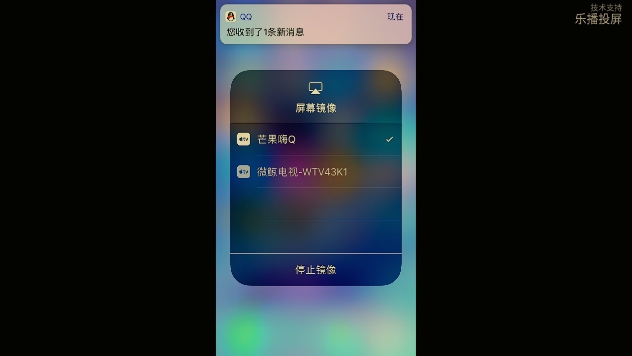

Miracast和乐播投屏是相互搭配实用来满足用户搭配iPhone、不同品牌的安卓设备和笔记本电脑等设备的连接实用需求,不用担心设备原因无法体验投屏的问题。

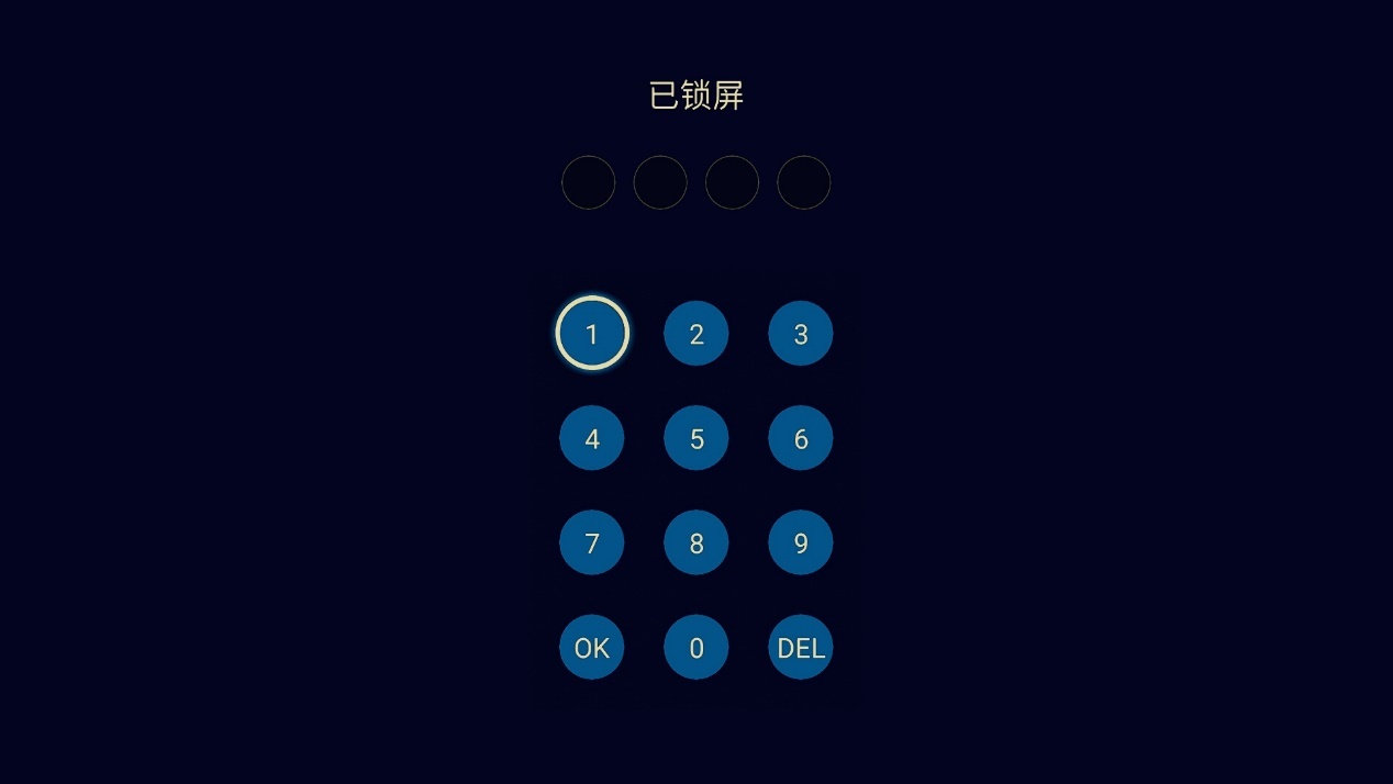

而对于这个儿童锁的部分,跟自己所预期的不同,它只是用来实现锁屏的功能,而不是有对应适合儿童观看的内容版块,功能有用但单一,加入适合儿童的独立版块可以免去家长对儿童观看一些少儿不宜影视剧的担忧。

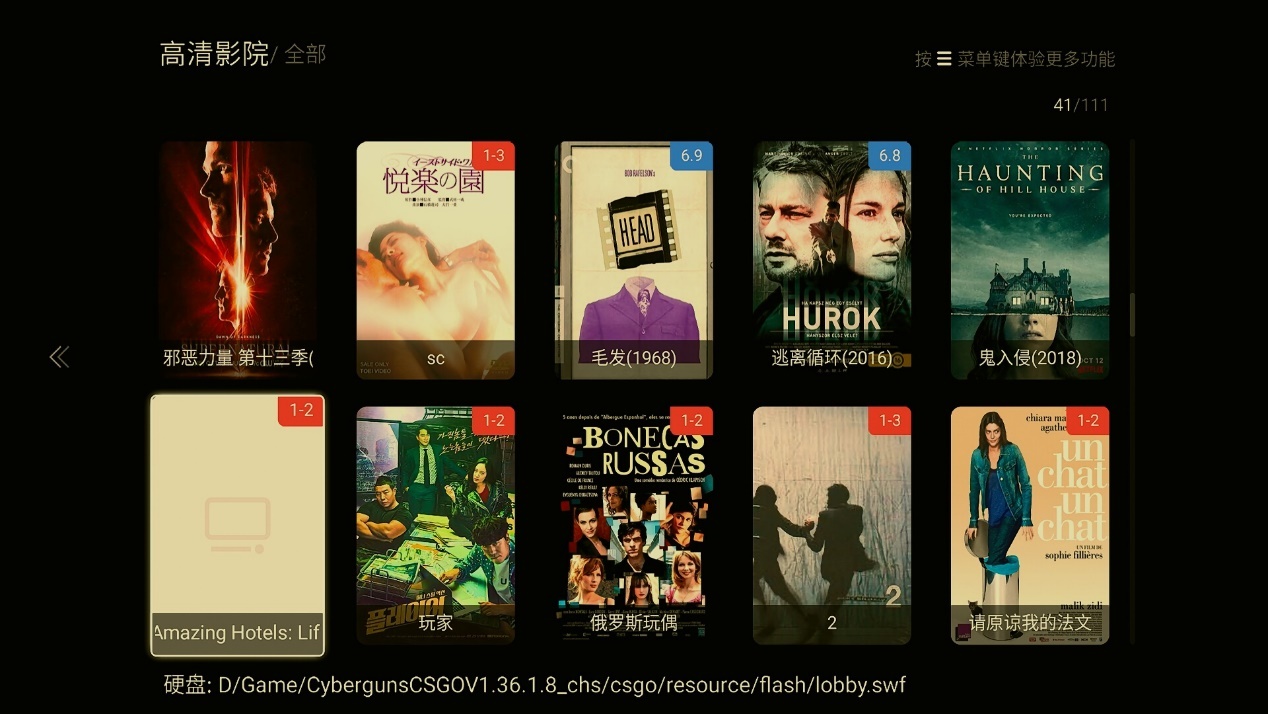

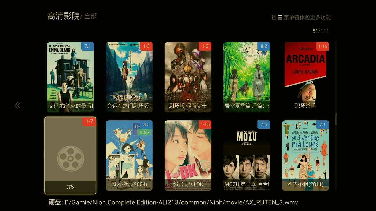

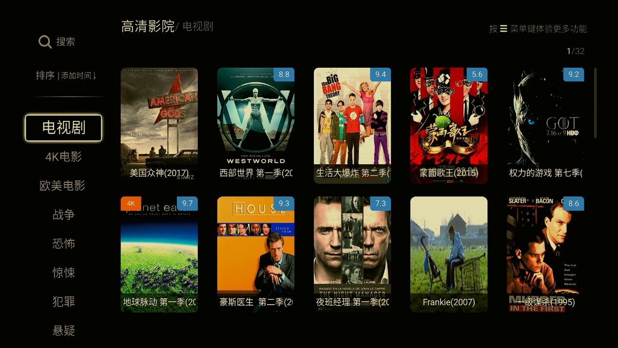

接着来谈谈核心的海报墙功能设计,由高清影院进入,选择特定的硬盘后会直接出现海报墙。
海报墙最大的实用性就是可以一目了然的快速定位影片以及自动归类的功能。
下面对海报墙几个部分进行点评,
1.        海报采用自动识别功能,默认设置下的搜索性能强大,只要是支持的视频格式,几乎都可以搜寻到海报并予以展示,至于海报搜寻的正确性问题,没有一家敢吹自己可以做到100%或是99%的,如果有,那是没遇到自己这种用户,基本上搜寻海报的方式都是基于影片名称,这也是一些海报出现错误的原因。正常完整名称影片、电视剧一般是都能被识别正确并显示对应的海报。
2.        将电视剧或者电影合集自动整理的剧集功能,可以将同一系列的影视自动归类在同一海报下面,比如《邪恶力量》,可按季进行查看,对于自己这种同一硬盘内随意放置影片的玩家来说会更加方便实用。
3.        支持影片搜索与分类功能,可以按添加时间、类型来进行快速筛选,方便影片的快速查找
4.        支持影片信息的编辑与删除功能,比如重新匹配或是隐藏,还可以进行错误上报,这个删除功能是直接将影片从硬盘中删除,而不是简单的从列表中删除
整体而言,海美迪Q5 PLUS在影片管理上的实际功能表现相对不错。

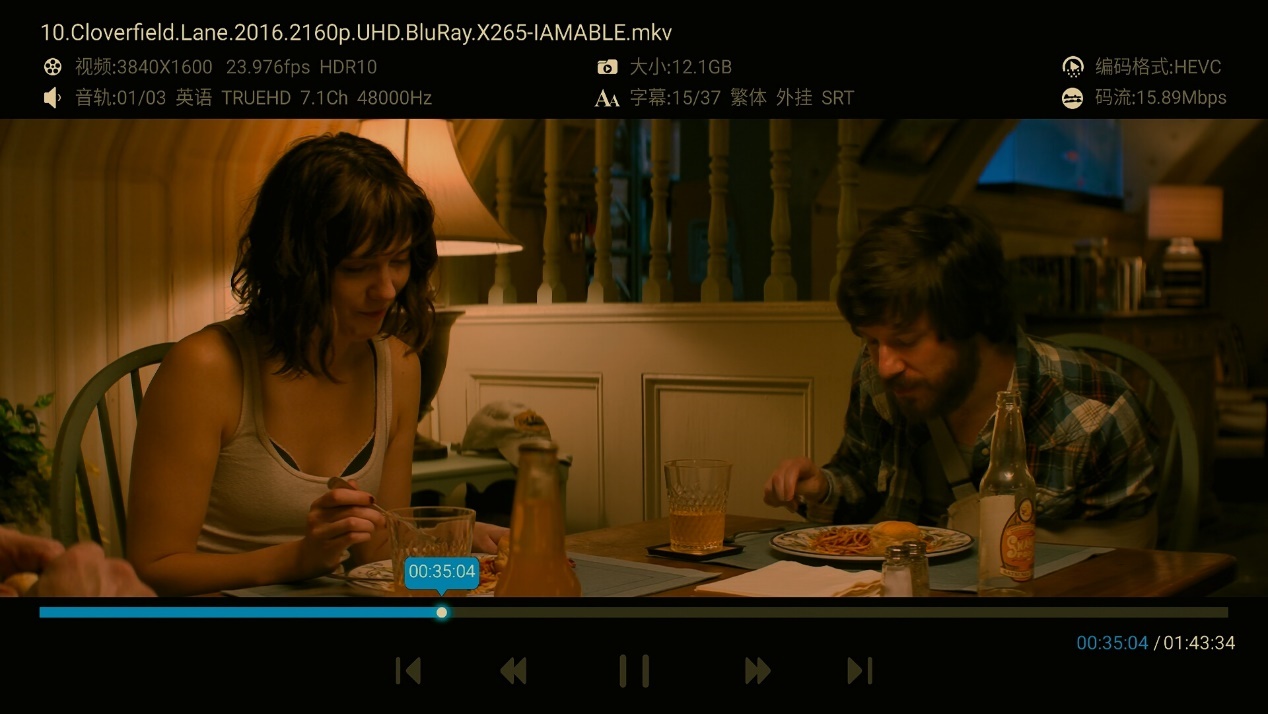

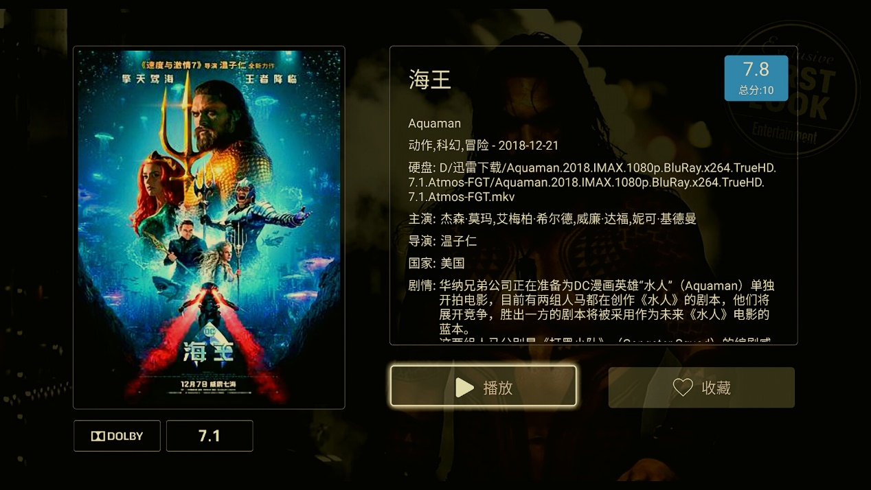

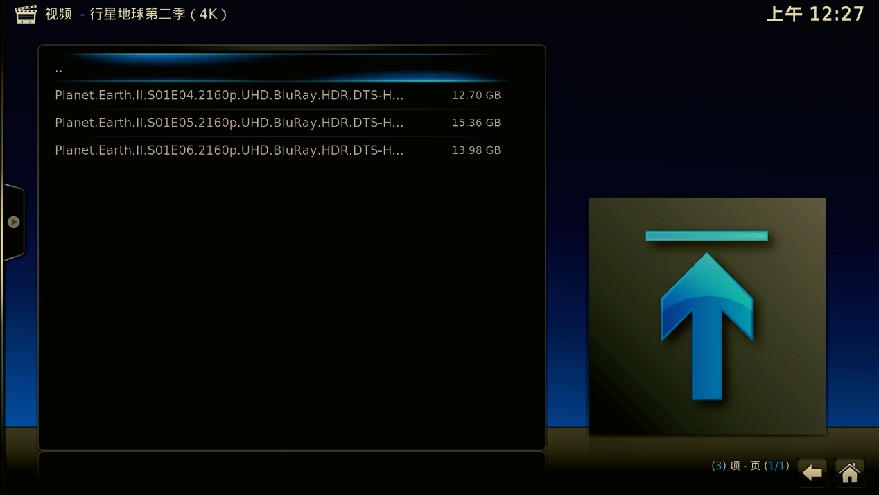

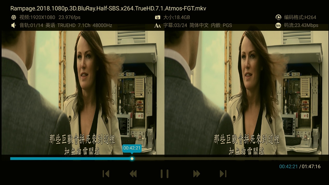

再来谈谈播放器的部分,先以4K、HEVC编码、TRUEHD 7.1Ch的《Cloverfield Lane》进行体验点评。

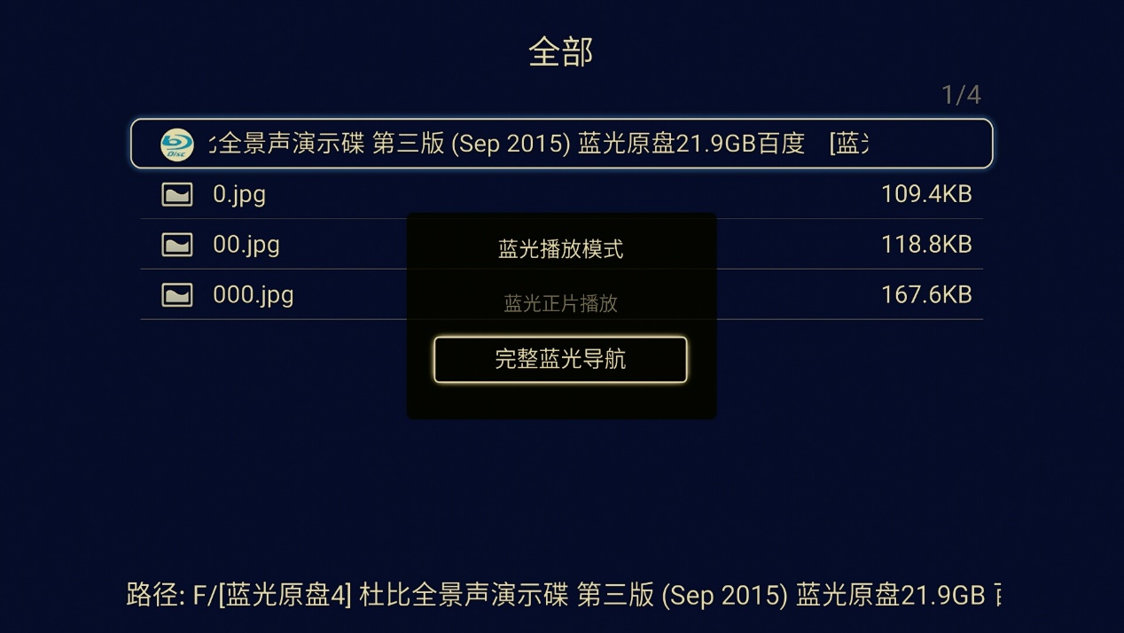

在3D、音轨和字幕切换上可以通过遥控器对应的按键来进行快速调节,而对于详细的功能设置部分,则需要借助菜单键来进行设置,海美迪默认自带了简易蓝光导航,简单方便操作,不满足简易的也可以使用完整原盘蓝光导航,下面对几个部分进行点评,
1.        支持章节一键自由选择,相当于快进快退功能,而播放器进度条上不会显示对应的章节点,只能通过遥控器操作,但操作上更简单快捷

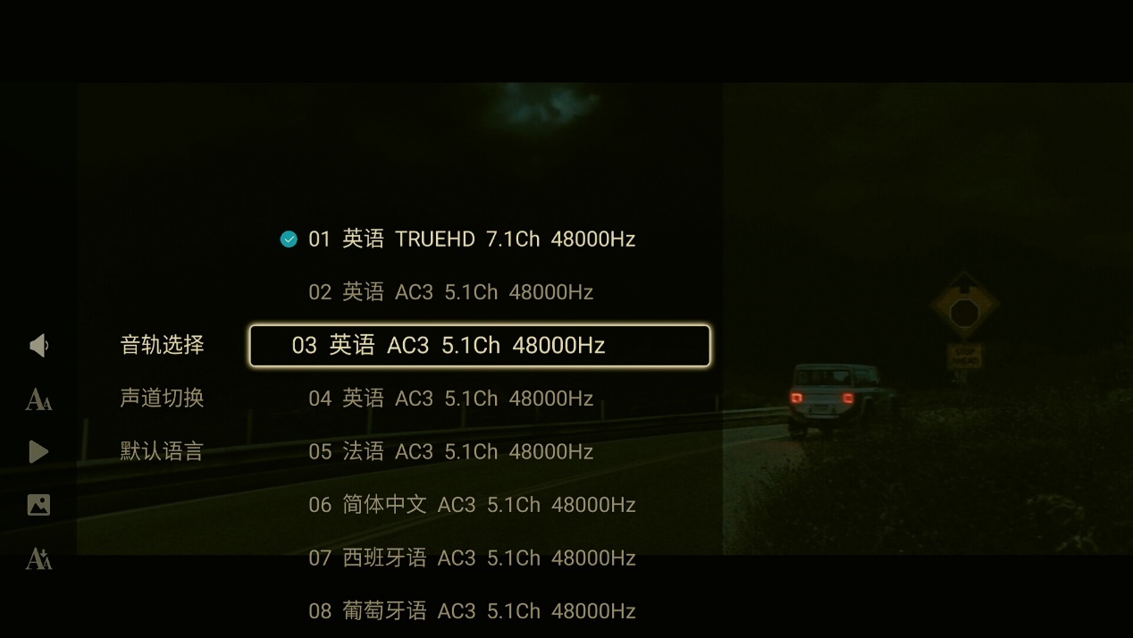

2.        支持音轨列表一键自由切换,连接漫步者S1000和智能电视时,TrueHD 7.1Ch的影片是没有声音出来的,只能手动切换为5.1Ch。

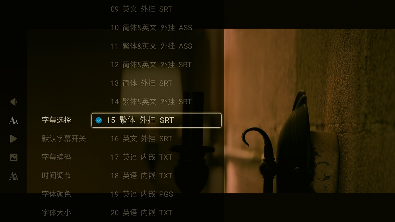

3.        支持字幕列表一键自由切换,字幕参数可根据自己的喜好进行调节,功能设置上较为丰富,可以对字幕进行设置以及搜寻在线字幕, 内嵌的字幕正常显示,对于ass、srt、sub等支持的外置字幕格式都可以正常载入,同时可以对字体大小、颜色以及字幕编码、时间进行调节。

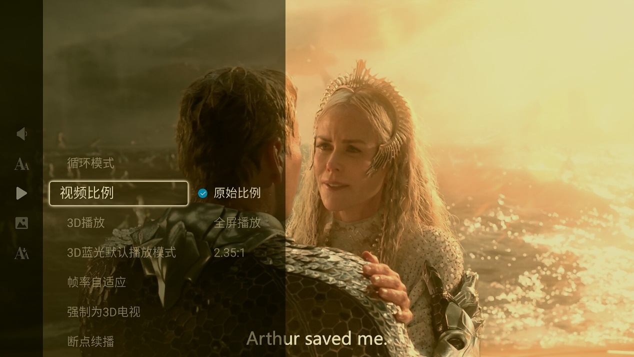

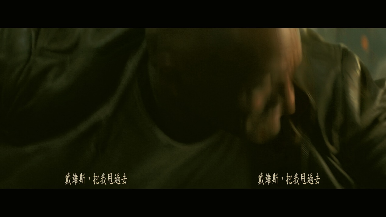

4.        播放模式支持循环播放,支持转3D功能,3D播放与3D蓝光播放的区别在于3D播放可以实现上下、左右格式转2D功能。
下图就是左右3D转2D的效果图,画面可以正常播放,但同时还需要对字幕进行设置,因为默认字幕显示仍旧是左右分屏的效果。
5.        画面播放比例调节只有三种,即全屏、原始、2.35:1,没有16:9或是4:3的选项

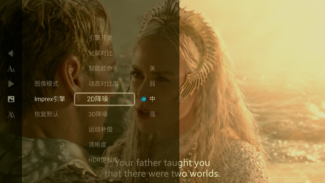

6.        内置imprex引擎选项,可以根据片源类型来针对性的对图像模式进行细节部分的调节,支持降噪、运动补偿功能以及HDR饱和度调节功能。降噪这个功能简单来说是通过播放器的处理来降低影片中的噪点,提升画面质量。

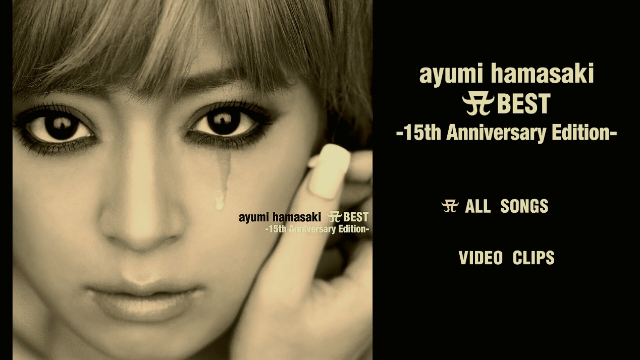

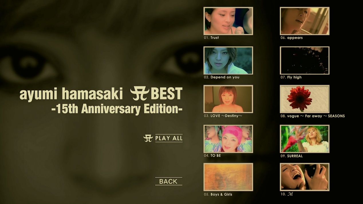

下面来讲下海美迪Q5 PLUS的蓝光原生导航功能,因为官方默认的是简易导航,这里自己下载个蓝光导航APK补丁安装上,(附上下载地址,链接: https://pan.baidu.com/s/1LAry6c8mmH-KjLyi7Phk0Q 提取码: bxe7),完整蓝光导航即视感来了,这里先搭配的是爱玉米Ayumi15周年iso原盘:
MTV页面下支持动态视频预览功能,搭配名字可以快速进行选择。

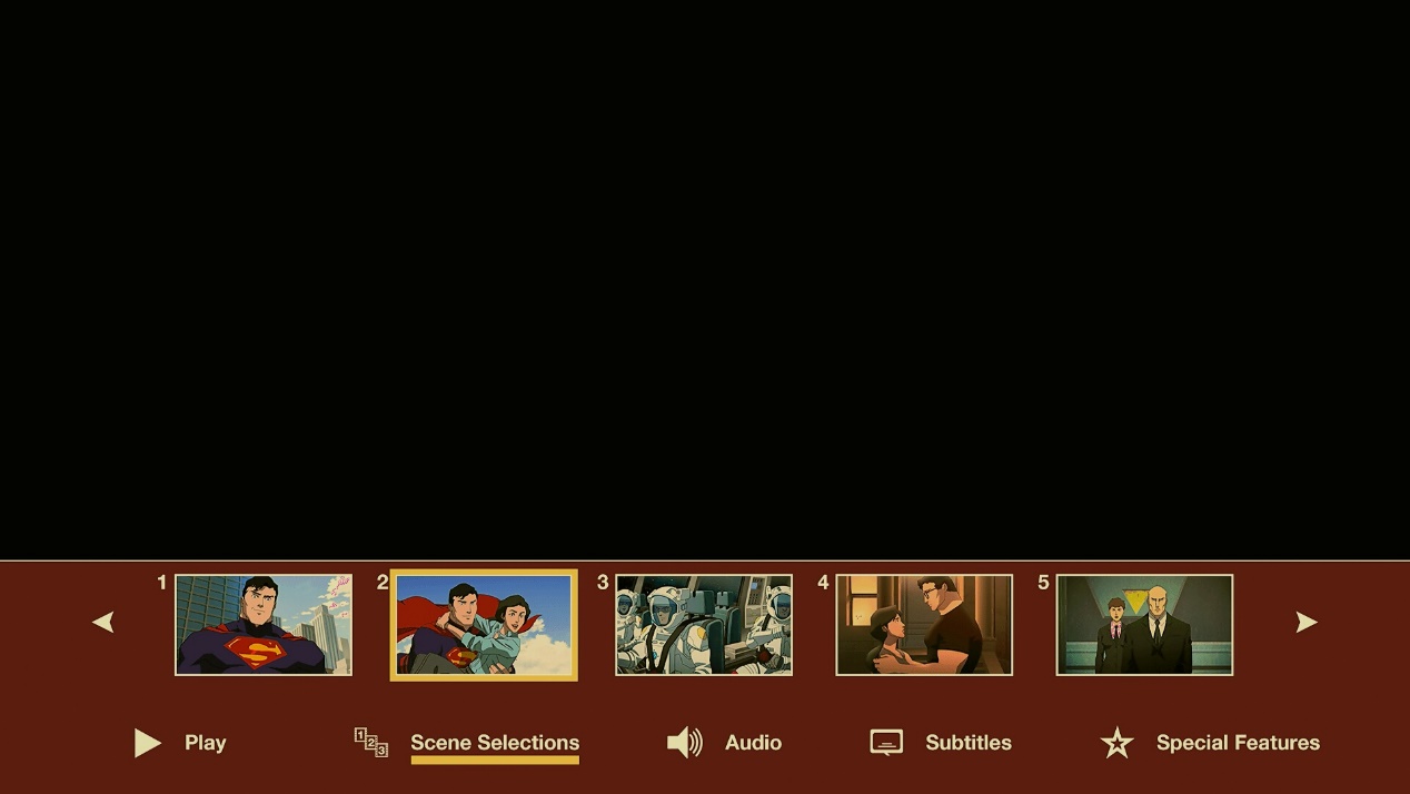

再来看看《超人之死》的界面变化,一是能看到大型海报,二是下方所出现的五个菜单可供自由选择,可以快速通过场景选择调节播放进度,同时也可以实现一键调节音轨和字幕,当然作为特色的部分就是最后的花絮部分。

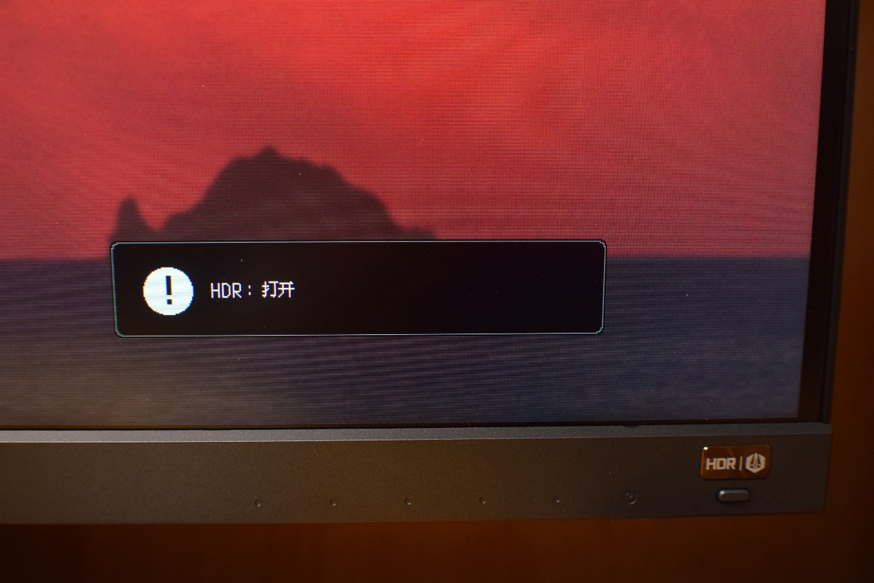

海美迪Q5 PLUS作为支持4K HDR视频播放输出的硬件设备,自然需要显示器或是智能电视等同样支持HDR功能才能体验到HDR影片的真实显示效果。支持HDR的智能电视和显示器一般都是默认开启HDR功能,对于部分HDR显示器,在播放HDR影片时一般会显示“HDR打开”或是“HDR开启”一类的提示。

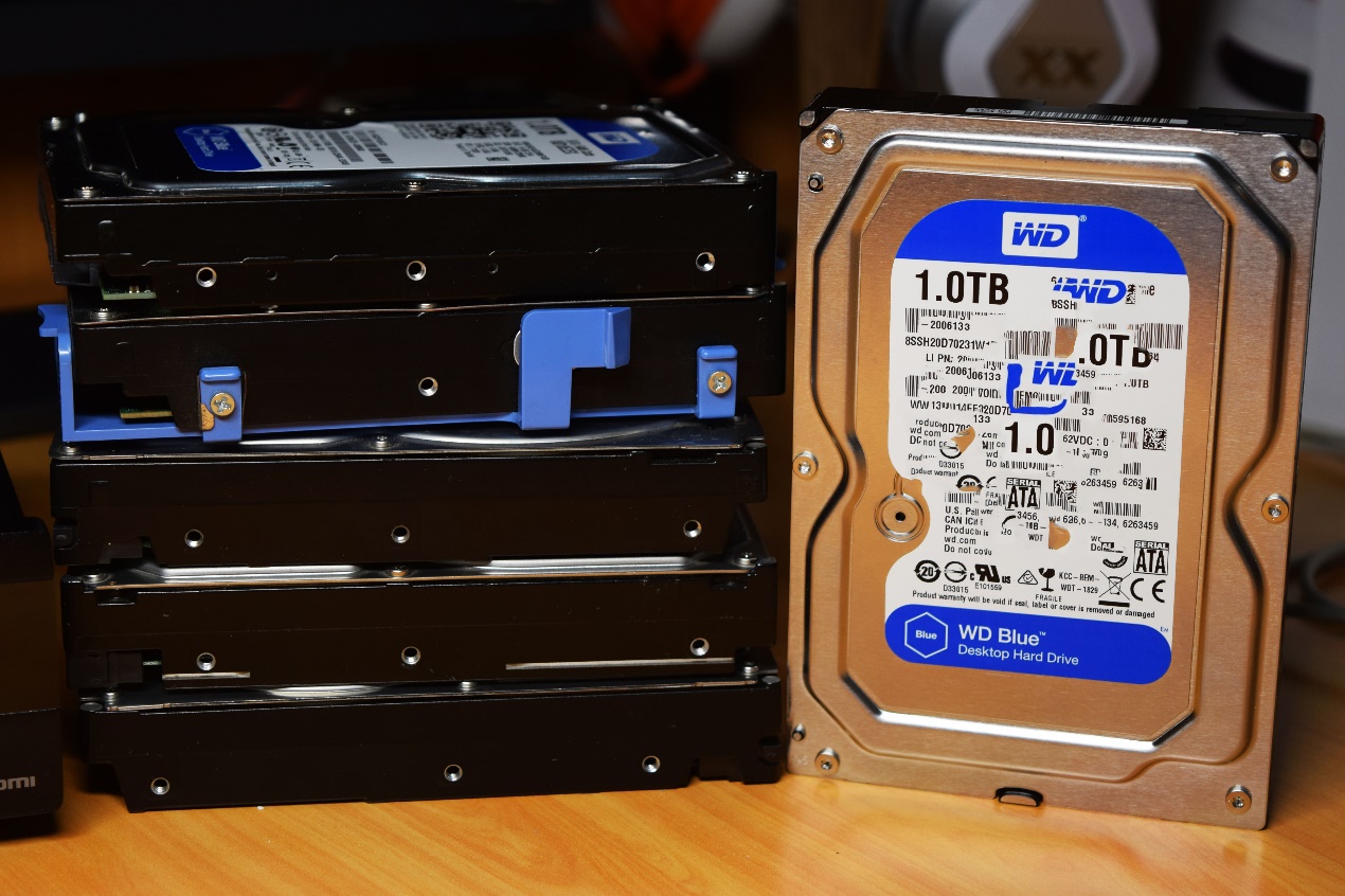

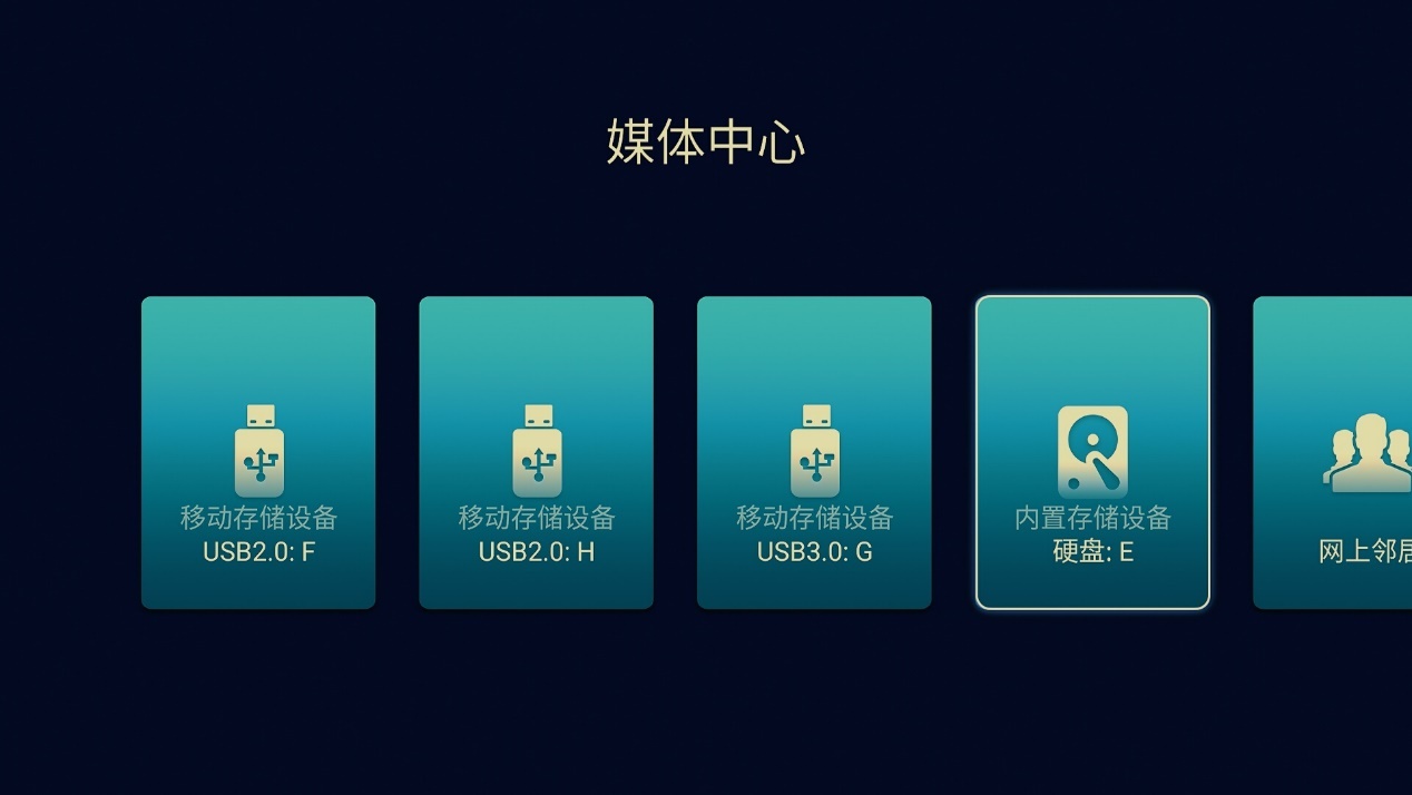

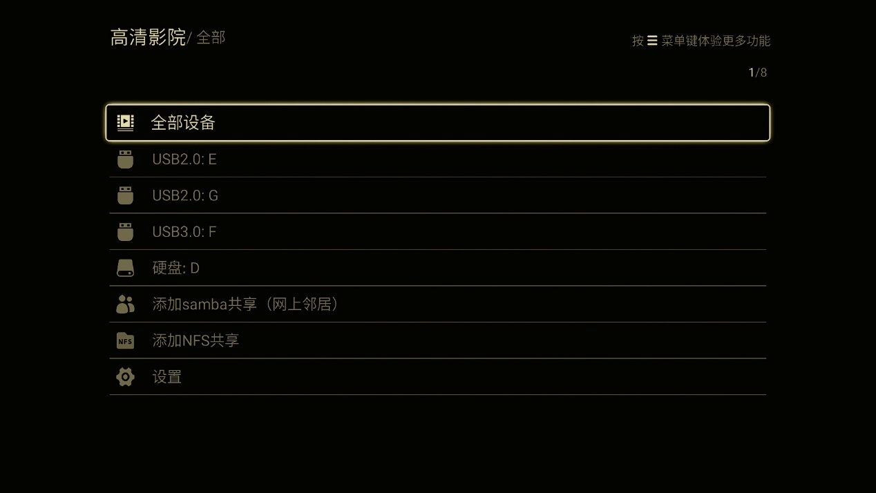

这里有个问题,海美迪Q5 PLUS能带动三个1T的移动硬盘嘛?下图就是三个1T硬盘外加SATA接口连接一块2T HDD的截图,所有硬盘内的文件均可以正常读写。对于硬盘格式的部分,FAT、exFAT、NTFS格式均有支持。

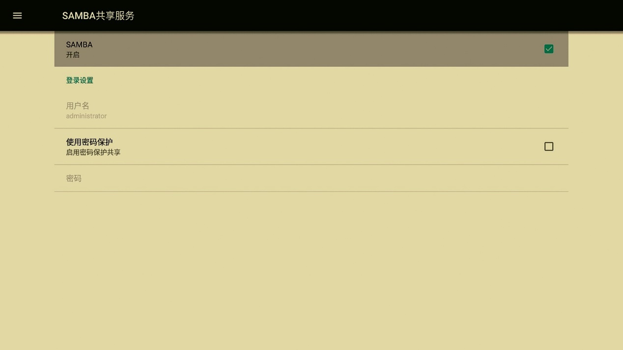

一是SAMBA共享服务默认关闭,如果有智能路由器、NAS或其他支持次协议的设备,需要手动开启此功能。

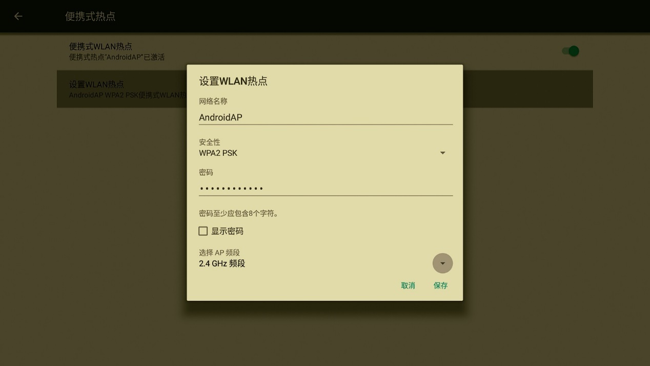

二是海美迪Q5 PLUS跟手机一样可以创建热点,当然也仅仅是2.4GHz频段,优于手机的地方就是信号强度会高一些。

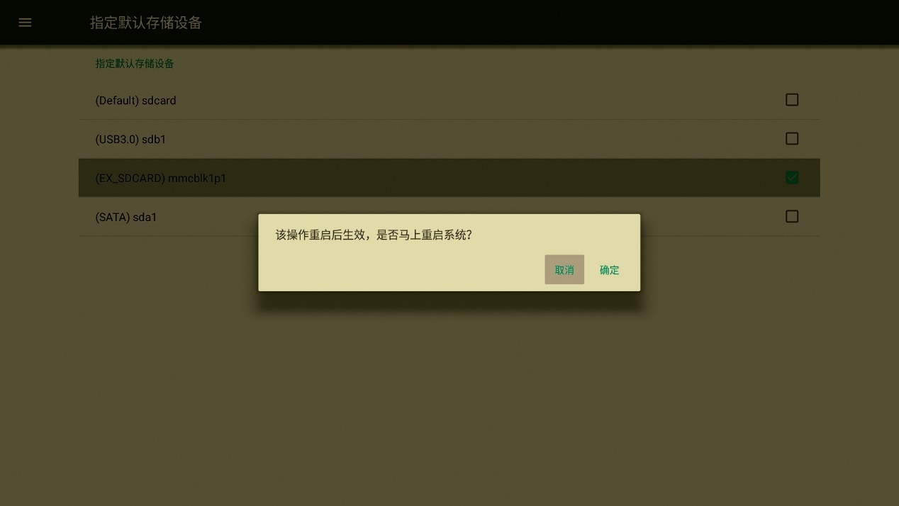

三是如果担心存储空间不够,那么就可以选择外接U盘、SD卡或是硬盘来作为默认的存储设备。

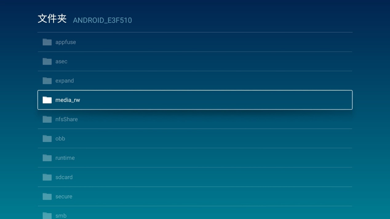

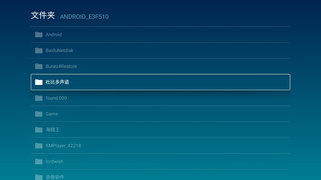

四是默认支持外接存储设备的自动共享功能,但是路径藏得很深,下图是智能电视端看到了海美迪Q5 PLUS自动分享的内容,包括系统内的文件也能看到,而外接存储设备的路径在这个media_rw文件夹下面,包括TF卡、U盘、硬盘,进入上有些麻烦,个人希望官方能对此功能做个优化。
所谓的优化,其实也就是直接将外接存储设备直接显示出来,方便用户操作,而不是隐藏在系统文件中。

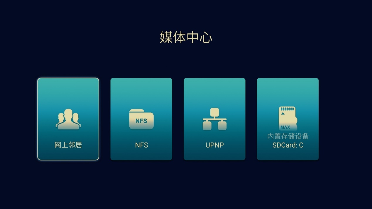

六是同时支持NFS、UPnP协议,可以自动搜寻局域网下共享的设备,此外也可以手动方式进行添加。

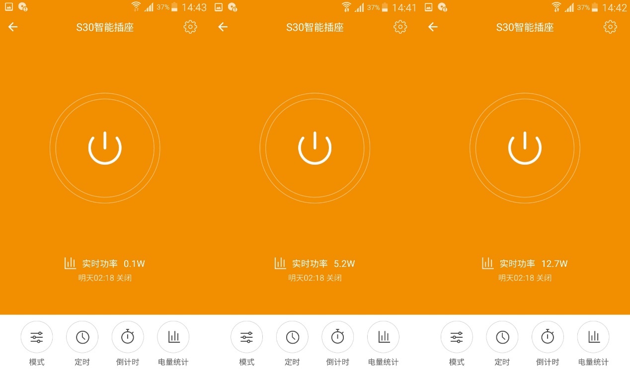

基本上已经体验差不多,再来说说功耗情况。待机时(通电但不开机进入系统)功耗为0.1W,待机功耗很低,进入系统后的实时功耗为5.2W,外接2T HDD后的实时功耗提升到了12.7W。

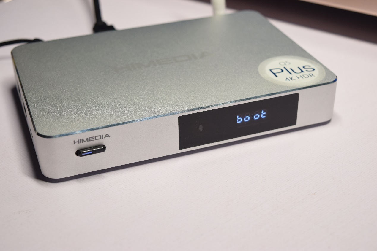

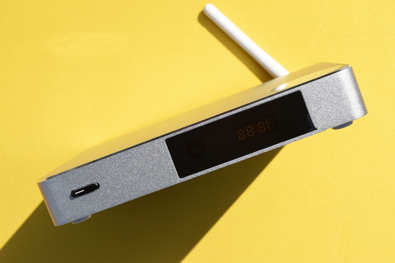

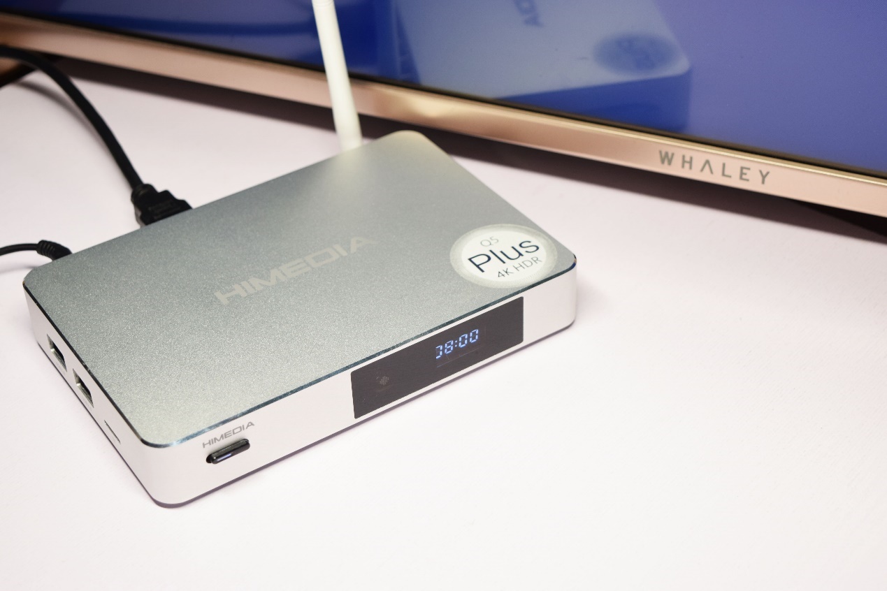

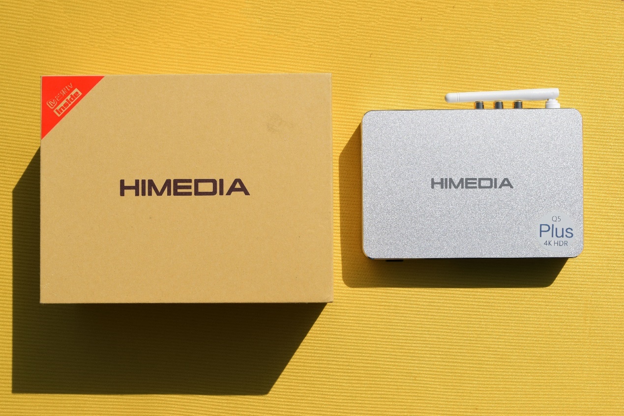

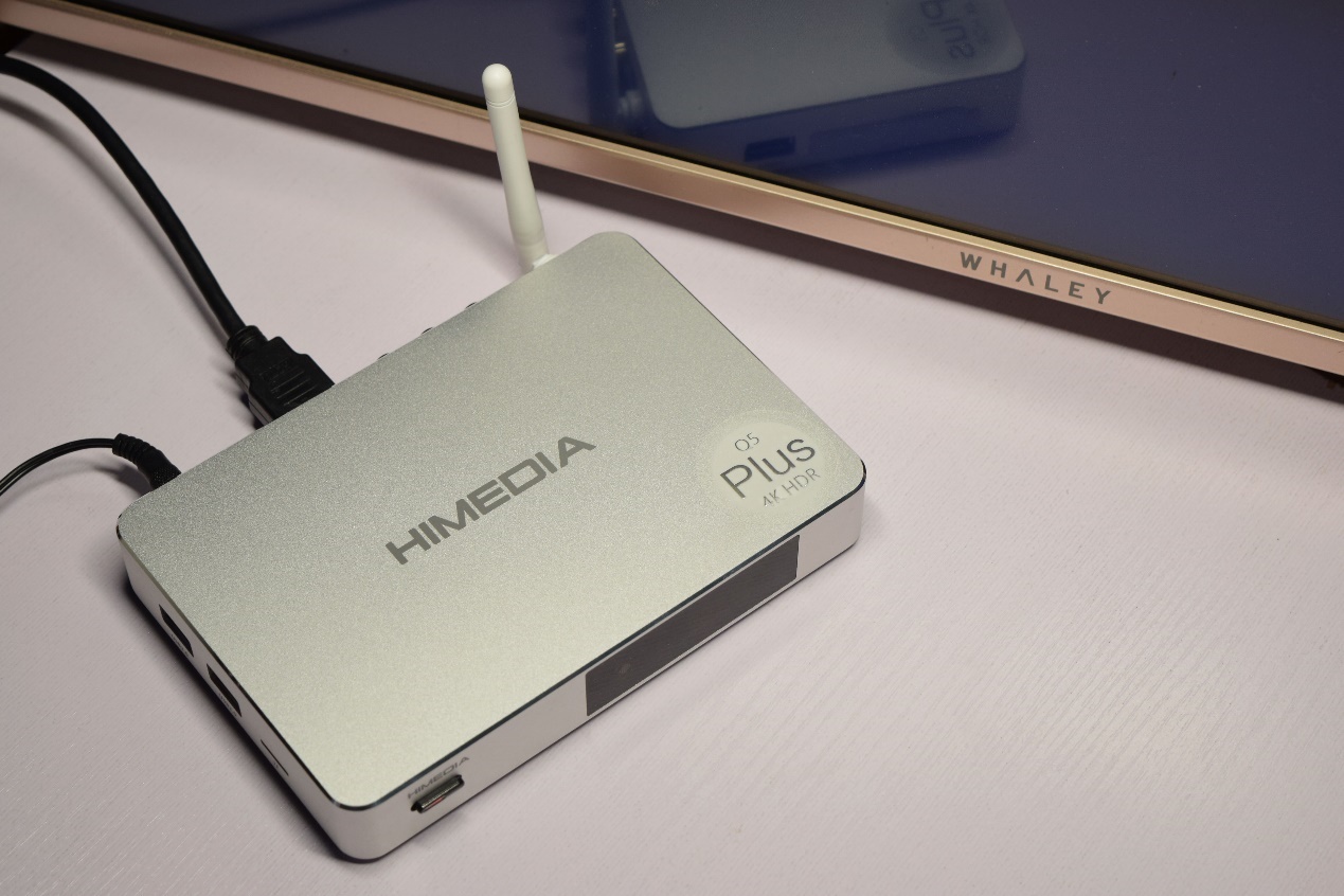

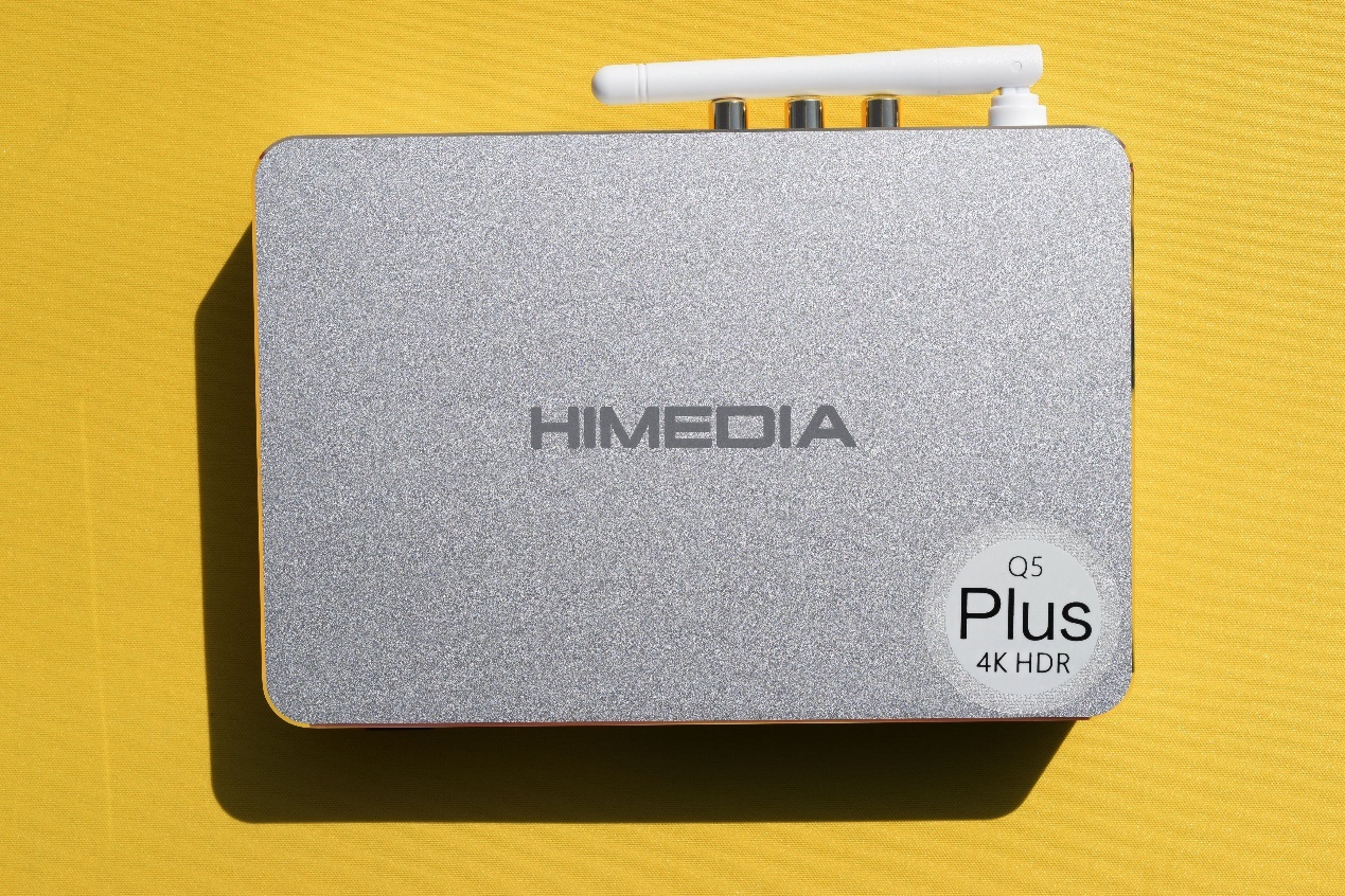

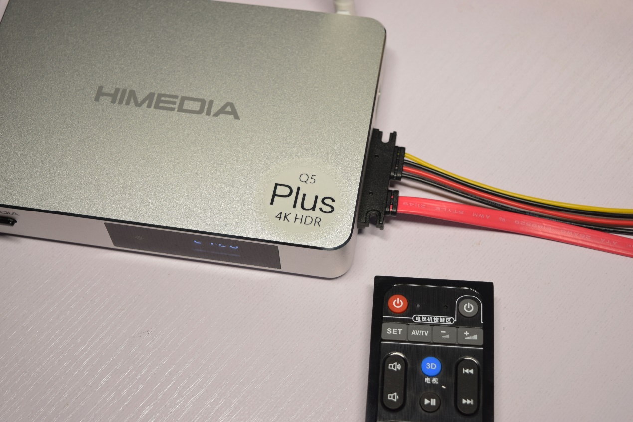

最后简单做个开箱,这台铝合金机身、边缘还加入了CNC切边工艺设计的海美迪Q5 PLUS,表面采用磨砂喷涂处理,降低了ABS塑料材质机身的廉价感,看起来更加美观有质感,不过最重要的还是物理散热。海美迪Q5 PLUS边角采用了圆弧化工艺处理,比较有圆润感。此外海美迪Q5 PLUS依旧保留了海美迪Q系列特色的单根外置天线设计,可旋转但不能拆卸。
海美迪Q5 PLUS正面设计有开关机键和液晶显示屏。按键清脆,自带状态指示灯,关闭系统时为红色,开机后为蓝色。显示屏面积并不算大,左侧的设计有红外接收模块占据了一部分面积。
海美迪Q5 PLUS显示屏显示的内容比较单一,会显示开机、当前时间,但不会显示当前分辨率输出情况(720,1080,4K)、网络连接状态(有线、WiFi)等,在显示效果上较为清晰,灯光较为柔和而不刺眼,观看节目时不会有明显的光污染而导致在观看时分散到注意力。

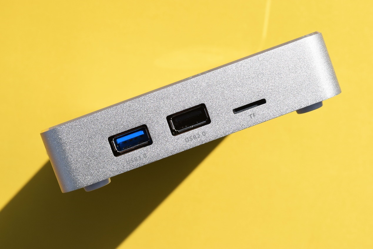

海美迪Q5 PLUS将外接存储设备接口均设计在了机身两侧,左侧为一个USB3.0接口,一个USB2.0接口和一个TF卡插槽。

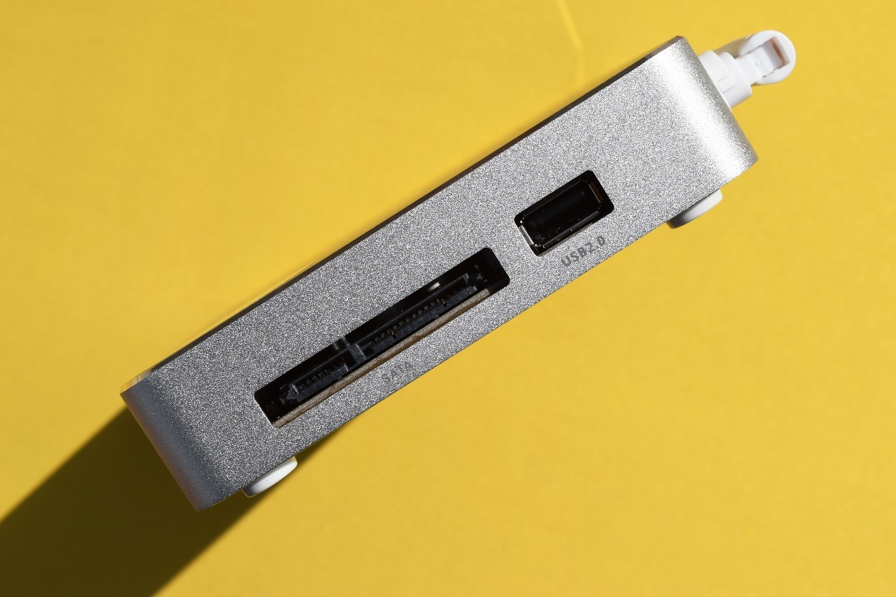

右侧则是直接外接SATA硬盘的SATA接口,SATA接口有自带一个专用的防尘盖。此外还设计有一个USB2.0接口,所以海美迪Q5 PLUS提供了三个USB接口,但是只有一个USB3.0接口,从个人实际实用的情况来讲,应该至少提供2个USB3.0接口。

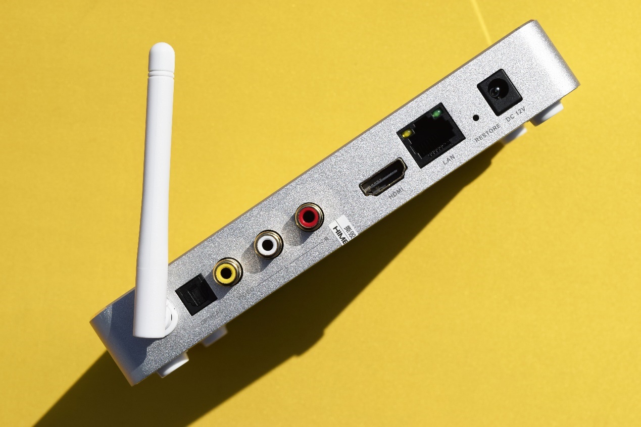

在背部设计上,海美迪Q5 PLUS在音频输出上提供了一个光纤音频接口但没有同轴接口,不过也可以满足了部分家有音响用户的连接使用需求。
应该是出于对老电视接口的考量,海美迪Q5 PLUS在视频输出接口上则是保留AV输出接口设计,同时提供了一个HDMI2.0a视频输出接口。在网络连接上,海美迪Q5 PLUS采用了千兆网卡设计,可以满足满足家庭局域网环境下视频观看和数据稳定高速传输的需求,同时还设计有黄绿两个状态指示灯,方便查看当前的网络连接状态。

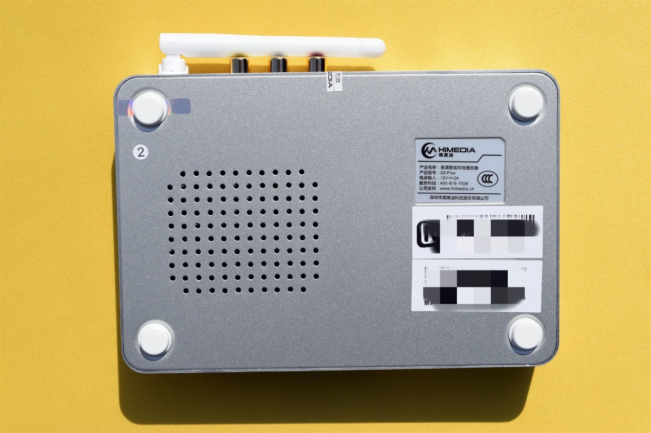

海美迪Q5 PLUS四周和顶部并没有设计散热孔,只是在底部上设计了散热孔,搭配金属机身来实现散热。

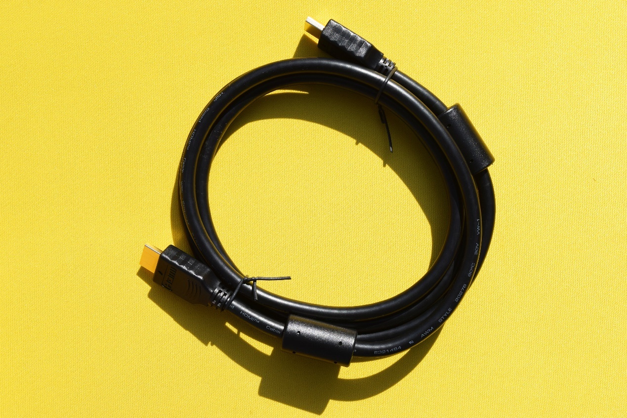

在随包装一起的线材上,海美迪Q5 PLUS提供了一根HDMI 2.0a线材,支持4K@60Hz输出,HDMI接口也采用了镀金工艺处理。线材很粗,同时两端均加入了屏蔽环设计来提升信号的传输稳定性和抗干扰能力,整体做工上较为出色。

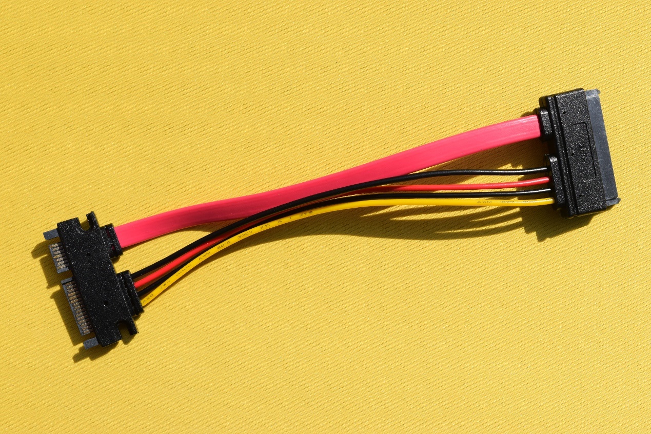

此外还有一根线材,就是这根一体式SATA连接线,并未提供AV接口用的莲花线材和光纤音频线。

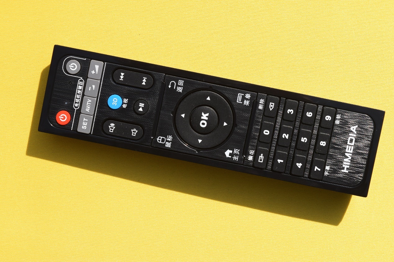

遥控器标配的依旧是红外遥控器而非蓝牙遥控器,所以使用的时候就主要注意对准海美迪Q5 PLUS。不过有配套的蓝牙遥控器可供另行选购,可以根据自己的实际需求进行选择。遥控器为两节AAA电池供电,需要自行准备。这个遥控器有个实用的地方那就是具备学习功能,可以搭配不同品牌的电视使用,免去了同时使用两个遥控器的麻烦。
